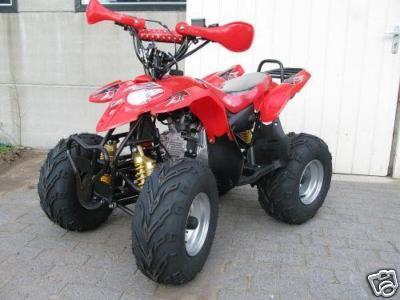

Ce quad est parfait en taille pour un enfant de 5 à 8 ans, bridable à la gâchette avec coupe-circuit au guidon et laisse coupe circuit à l'arrière pour les parent et également une télécommande d'arrêt à distance. Ce quad marche bien à part quelques petits soucis dont voici le détail :
- Chaine de mauvaise qualité, changée par un chaine moto
- cdi grillé, démarreur grillé, bougie changée par une ngk
-après avoir été sur un petit terrain de cross, carte de boite fissuré et cloche de frein avant cassée (changé auprès de tout de chine Quad 110 sport type polaris enfant Eek-1e6fb
- batterie hs (c'est du chinois !!!) mis une batterie France équipement
-frein filet partout et surtout sur le bras oscillant car sinon il se décale tout le temps !!!
-vidange à faire directement pour enlever l'huile de friteuse qu'ils mettent pour le transport !!!
